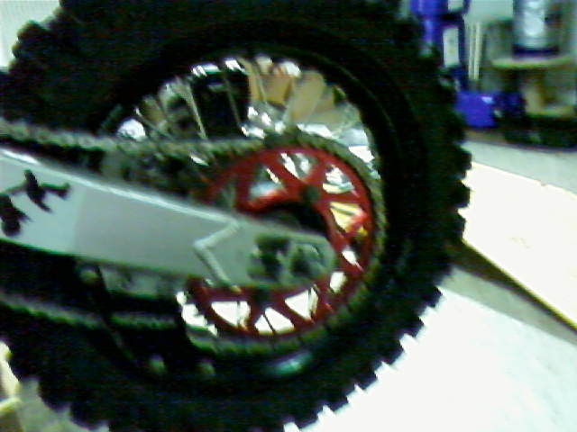

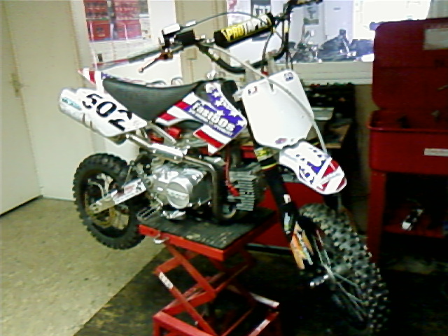

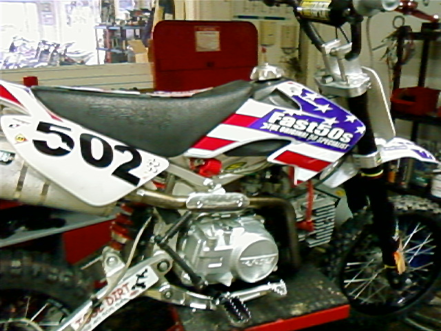

Partie cycle :
- cadre aluminium RSR équipant les bud racing !
- fourche marzochii préparer et vidanger .(par shop de Nantes tool dirt pour ceux qui connaisse)
- amortisseur C2P seeting changer
- bras oscillant cross avec roulement skf étanche
- la fourche est protéger par des housse bhir .
- roue avant avec moyeux racing et cerclage acier monter en bridgestone 14"
- roue arrière cerclages acier rayons renforcer et monter en mitas 12"
- barre de calle pieds renforcer ycf
- calle pied IMS
- kit déco Fast 50's
- selle two brother racing le must!!
- pot échappement pro gun pit rider échappement d'attente car commander pro-circuit ti4
- housse de protection amortisseur
- bobine kitaco
- cdi kitaco
- anti parasite ngk
- bouchon réservoir aluminium
- guidon pro taper mini se
Partie moteur :
- moteur ycf 140 2008 avec kit 3 soupapes ycf moteur préparer ,prépa culasse ,développant 15chx a la roue OU Daytona 150cc!
- carbu VM 26 mikuni (le vrai)
- sabot moteur origine noire
- filtre à air twin air
